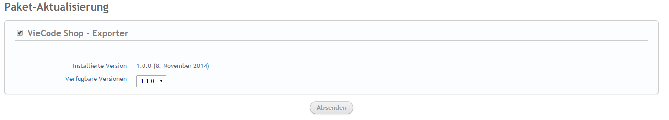

    Mir wird aber eins angezeigt?
    Sofern du keine Daten mehr importieren willst, kannst du das Paket auch deinstallieren. Der Exporter 1.1 kam mit 6.1.0.
