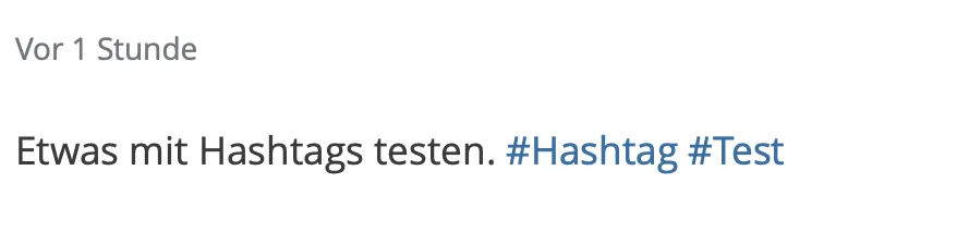

Hashtag Fehler beim Bearbeiten und Abschicken eines Beitrags
  • Was könnte das sein und wie kann man es beheben?
    Hier noch der Link zum Beitrag:
    https://unknowns.de/forum/thread/9…572#post1235572
    Kann ich mir das Debuggen? Es gab den Fehler schon öfters, war aber nie reproduzierbar.
