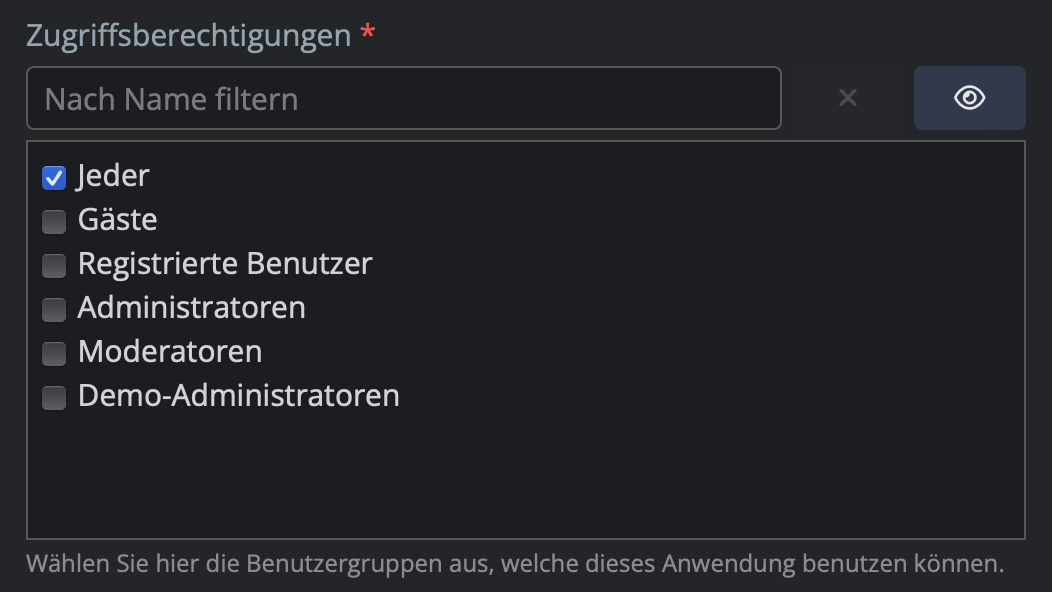

    2. Ist es möglich den Login an einen Userrang zu binden? Also das ein Login via Oauth nur möglich ist wenn der User schon eine gewissen Benutzerrang hat?
    Nein, über den Benutzerrang geht es nicht. Man kann den Zugriff auf eine Benutzergruppe beschränken, d.h. man kann sich eine Lösung bauen, dass Mitglieder automatisch in eine Benutzergruppe kommen, wenn ein Rang erreicht ist und darüber den Zugriff steuern.
  • Danke für die schnelle Antwort.
    Soviel ich weiß gibt es ja die Möglichkeit die Produkte auszuprobieren. Da könnte ich ja mal versuchen ob ich die richtigen einstellungen hinbekomme um die Services zu "verheiraten".
    Benutzergruppen nutzen wir ja schon. Benutzer die eine bestimmte Beteiligung im Forum zeigen etc. werden auf diesem Wege auch für den Versand von PM's freigeschaltet. Die gleiche Mechanik kann ich dann also auch dafür nutzen um eine Authentifizierung über das Plugin zuzulassen oder halt nicht?
    Genau. Du kannst bei der Anwendung definieren, welche Benutzergruppen darauf zugreifen dürfen. Diese Funktion gibt es aber erst ab dem WSC 6.0!
