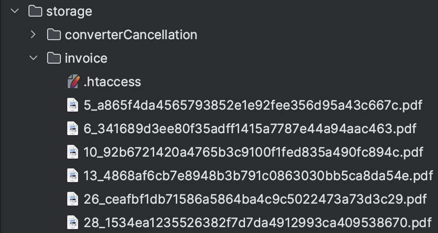

    Vorab letzte Frage:
    Landen alle generierten Rechnungen (nach Festschreibung) im selben Ordner oder hat jeder Kunde einen eigenen Ordner?
    Dazu fällt mir noch eine generelle Frage zum Shop ein: Wie wird im Shop derzeit sichergestellt, dass der Zugriff auf den Ordner in dem sich die Rechnungen befinden, z. B per Direktlink (… /ordner/invoice-4711-hash.pdf) nicht möglich ist?
    Grüße und schöne Restwoche!
    Ja, landen alle im selben Ordner /shop/storage/invoice/.
    Generell sind diese Dateien nur per PHP-Wrapper erreichbar, d.h. man kann nicht direkt darauf zugreifen. Der Zugriff wird über die .htaccess bzw. den nicht bekannten Hash sichergestellt.
